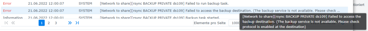

seit DSM 7 habe ich ein Problem, am Anfang lief es ja noch, jetzt jeden Tag nicht mehr.
Ich habe eine Backup Aufgabe mit rsync von der DS1621+ zur DS109. Wenn ich diese manuell starte, fkt. das einwandfrei.

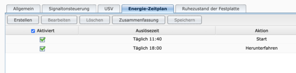

Die DS109 wird mit der Energiefunktion ab- und eingeschaltet, 15min bevor das Backup startet, das hat so immer funktioniert.
Die DS109 hat die korrekte Uhrzeit(auch die DS1621) und startet um 11:40, die Aktion läuft um 12:00 auf der DS1621.
Wenn ich das Backup manuell starte, fkt. es, automatisiert, gibt es diesen Fehler:
