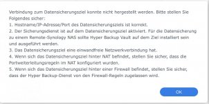

Möchte ich unter DSM7 innerhalb von Hyperbackup einen Backup-Job anlegen, so wird nach Auswahl des Backupmoduls folgendes Pop Up angezeigt:
Hat jemand eine Idee woran das liegen könnte? Das Backupmodul wird ja gefunden, sodass ich erwartet hätte, dass es hier keine Verbindungsprobleme geben dürfte.
Ich habe zudem ein auf dem Offsite Pi befindlichen SMB Share erfolgreich unter DSM7 einbinden können, was meine Vermutung bestätigt, dass eine grundsätzliche Verbindung zum Offsite Pi besteht.
Ist das ggfs. ein Problem das durch die VM ausgelöst wird? Oder hat sich innerhalb DSM7 etwas an Rsync geändert?

Da war die Einrichtung wohl schon zu lang her: ich hatte in der Rsync-config nur eine IP erlaubt..die VM hat aber natürlich eine andere IP. Problem gelöst ;)
