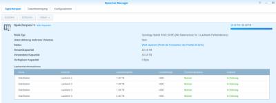

Hallo Gemeinde
Habe meiner DS415+ neue 8TB EXOS Platten besorgt.
Vorher waren WD red 6TB drin.
Habe nun angefangen, eine nach der anderen auszuwechseln.
Bei den ersten 2 HDDs reparierte er jeweils 12-13h.
Bei der dritten HDD nun startete er die Reparatur anschliessend (nach den 13h) nochmal von selbst.
Ist das normal bei einem SHR Verbund?

Kann passieren.
Ich hoffe, dass du ein aktuelles Backup hast (für den Fall des Falles).
Ja, hab ich ^^
Wobei ich immer noch die HDD 3 austauschen kann. HDD1,2 und 4 sind ja noch im laufenden Verbund.
Da wird nicht die Reparatur noch einmal gestartet, da wird der Speicherpool vergrößert. Ist außerdem schon einmal bei der 2. Tauschplatte passiert. Hast du nur nicht mitbekommen.
Reaktionen: peterhoffmann
Hab ich gesehn. Aber nach der 2ten Platte war er nach 13h fertig und der Pool war vergrössert.
Bei der 2. Platte musste ja auch nur auf dem unbenutzen Platz ein RAID1 erstellt werden. Bei der 3. muss dieses RAID1 jetzt in ein RAID5 umgebaut werden und Daten umkopiert/neu über die Platten verteilt werden. Das dauert länger als nur ein RAID1 anlegen. Bei der 4. findet zwar kein Umbau mehr von RAID1 auf RAID5 statt, aber die Daten müssen dennoch über die Platten neu verteilt werden.
Warum RAID1? Es war ja bereits ein SHR (RAID5) vorhanden?
Edit:
Ah, macht SHR zuerst mal ein RAID1 mit den 2 grösseren Platten?
....aber dann wäre doch die Kapazität kleiner und nicht grösser als vorher.....
Nein, nach Tausch der ersten Platte gibts bei dir unbenutzten Platz auf der neuen Platte. Mit Tausch der 2. Platte kommt weiterer erst einmal unbenutzter Platz hinzu. Wenn das bei SHR unten drunter liegende RAID5 repariert ist, wird der unbenutzte Platz der beiden Platten für ein weiteres RAID benutzt, in diesem Fall RAID1. Beide RAIDs werden dann per LVM zu einem Speicherpool verbunden. Die Magie von SHR ist es, den Speicherplatz flexibel zu nutzen, in dem man mehrere RAIDs erstellt und per LVM verbindet.
https://www.synology.com/de-de/knowledgebase/DSM/tutorial/Storage/What_is_Synology_Hybrid_RAID_SHR
Reaktionen: treki
Danke für die Erklärung.
HDD 3 ist fertig geworden. Jetzt rattert noch die HDD 4.
Dann ist's geschafft ^^
