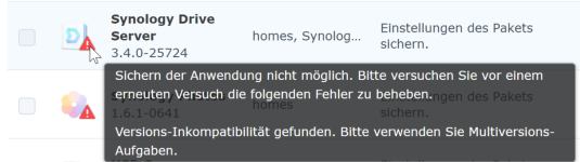

Wenn du die Einzelversionssicherung machst, hast du diese roten Ausrufezeichen, die besagen, dass du stattdessen die versionierte Sicherung machen sollst. Du musst eine versionierte Sicherung anlegen, keine Einzelversion.
