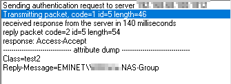

In der Datei cisco.conf habe ich folgendes:
update reply {Class := "test2"}
#if (NAS-Identifier == "RouterTest") {
# If User-Name doesn't contain our domain then add it.
# It's needed for the Group check to use the correct
# username.
if (User-Name !~ /EMINET\\\\/i) {
update request {User-Name := "EMINET\\\\\\\\%{User-Name}"}
update reply {Reply-Message = "%{User-Name} NAS-Group %{Group}"}
if ( Group == "EMINET\\\\vpn" ) {
update reply { Class := "vpn" }
if (Group == "EMINET\\\\router") {
update reply { Class := "router" }
Da ist natürlich einiges zum Testen drin, z.B die Anweisung update reply {Class := "test2"} und update reply {Reply-Message = "%{User-Name} NAS-Group %{Group}"}. Wenn ich die Antwort des Radius Servers mit NTRadPing anschaue erhalten ich keine richtige Zuweisung des Class-Attributs.
Bei diesen Benutzer bin ich mir sicher, dass er in der AD-Gruppe "VPN" ist. Lass ich in der "Cisco.conf" die Anweisung "if ( Group == "EMINET\\\\vpn" ) {" weg kommt die Rückmeldung "Class=VPN". So habe ich das Gefühl, dass etwas mit der Überprüfung der Zugehörigkeit in AD-Gruppen irgendwas nicht funktioniert.
