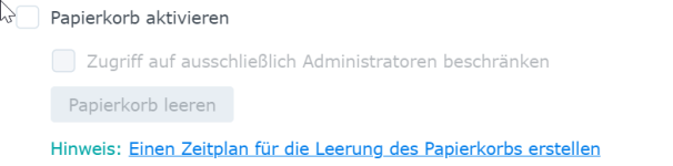

Okay, jetzt habe ich gerade Folgendes entdeckt: mit den Benutzerzugangsdaten komme ich nicht in den Papierkorb, aber mit den Admin-ZUgangsdaten schon, und in der Tat sind dort noch Inhalte vorhanden gewesen. Nach deren händischer Löschung geht auch das Kopieren, das vorhin fehlgeschlagen war, wieder.
Wundere mich dann nur, warum durch meinen o.g. Weg der Papierkorb nicht geleert wurde. Kann man de Papierkorb für den jeweiligen Benutzer irgendwo einstellen, damit er sich z.B. nach einer gewissen Zeit selbst leert?
Asche auf mein Haupt, jetzt habe ich den Fehler gefunden - und Euch völlig umsonst zugetextet :-(.
O.g. Einstellungen für den Papierkorb und dessen Löschung hatte ich für das "Homes"-Verzeichnis festgelegt. Den betroffenen Ordner für den Benutzer hatte ich aber von Hand als neuen Gemeinsamen Ordner angelegt, wo es ebenfalls Papierkorb-Einstellungen gibt. Dort gibt es übrigens auch einen Link zur Hilfe (Zeitgesteuertes Leeren über Aufgabenplanung) zu finden. Nachdem ich nun den richtigen Papierkorb geleert habe, scheint alles wie erwartet zu funktionieren. Muss mich nun lediglich entscheiden, ob ich den Benutzerordner nun im Homes-Verzeichnis oder als "Gemeinsamen Ordner" weiterführe.
