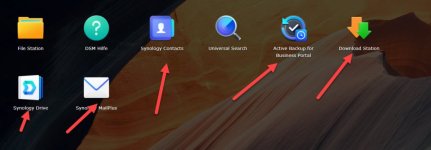

Ich habe für grosse Daten für meinen Bekanntenkreis Quickconnect mit einem User/Sare "lupo" eingerichtet und das Lesen auf andere Shares gesperrt. Technisch funktioniert alles soweit ok. Die Benutzer können auf dem Share "lupo" tun und walten wie sie wollen was auch erwünscht ist. Der Schönheitsfehler ist, dass einige Apps sichtbar sind, siehe Anhang. Machen können sie nicht damit, wäre reine Kosmetik. Wie kann man diese Anzeigen unterdrücken?

Hat der User Zugriff auf diese Anwendungen ?
In den Benutzereinstellungen kann man die Berechtigung entziehen.
Wenn es nur um Files geht, warum realisierst du es nicht nur über die Filestation? Hat es einen Grund, warum jeder User Zugriff auf den DSM haben muss?
mal danke für die Antworten, Lupo hat die Berechtigungen über die Usergroup erhalten, soweit ist das Probelm gelöst.
