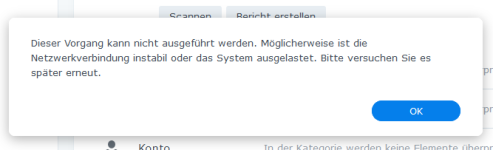

DSM 7.2 Problem mit Sicherheitsberater

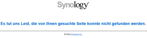

Mit ein bischen Recherche habe ich herausgefunden, dass es wohl noch ein paar mehr User gibt, auf deren Syno-NAS das selbe Problem seit dem selben Datum auftritt -- hier ein Link zu einem Thread bei Reddit. Auch wenn Info's auf Reddit gerne mit Vorsicht zu genießen sind, scheint es einige Lösungsansätze zu geben -- auch vom offiziellen Support.

So, jetzt funktioniert der Sicherheitsberater wieder. So wie die Dysfunktion auftrat, verschwand sie auch wieder -- über Nacht & "ganz von alleine". Sicherheitsberater läuft wieder, Prob. ist gefixed.
Meine Vermutung: Beim Update von "HybridShare" hat es die securityscan-database in /var/db/ zerschossen. Und möglicherweise hat der Synology-Support gestern ein Reparatur Patch in die Welt geschickt -- die Datei haben sie jedenfalls nicht neu geschrieben. Meine trägt ein Datum vom 20. April. Aber das ist nur eine Vermutung, auch ganz ohne Aluhut.
