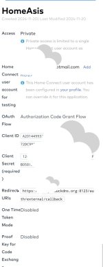

Home Connect API: private Zugriffseinstellungen mit OAuth Authorization Code Grant Flow

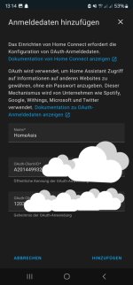

Ich habe die Home Connect Integration in Home Assistant hinzugefügt und die OAuth-Konfiguration in der Developer Console korrekt eingerichtet. Dabei sind die Werte aus Home Connect gesetzt:
Client-ID: [versteckt]
Client-Secret: [versteckt]
Redirect URI: https://[versteckt].duckdns.org:8123/auth/external/callback
Ich habe auch andere Varianten der Redirect URI ausprobiert, wie:
https://[versteckt].duckdns.org/auth/external/callback
https://[versteckt].duckdns.org:8123/redirect/oauth
Leider führt keine dieser Konfigurationen zu einer funktionierenden Authentifizierung.

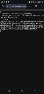

Trotz dieser Konfiguration werde ich bei der Weiterleitung immer wieder auf eine Seite mit der Fehlermeldung „Unauthorized Client: client or redirection URI not authorized“ geleitet.
Fehler bei der Weiterleitung: Ich werde bei der Authentifizierung immer wieder auf folgende URL weitergeleitet:
https://api.home-connect.com/securi...assistant.io/redirect/oauth&state=[versteckt]
Dabei erhalte ich die Fehlermeldung: "Unauthorized Client: client or redirection URI not authorized."

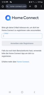

Manuelle Änderung der Redirect URI: Wenn ich die URL manuell ändere und die redirect_uri auf meine DuckDNS-Domain setze (z. B.
https://api.home-connect.com/securi...I6IkpXVCJ9.eyJmbG93X2lkIjoiMDFKRDRQRlIyMVdLSk

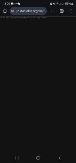

), öffnet sich die Verknüpfung zu Home Connect. Am Ende erhalte ich jedoch einen Fehler mit dem Hinweis, dass der state-Parameter nicht aktuell oder ungültig sei.
Nach allen Angaben kommt dann der Fehler wegen der nicht aktuellen State
