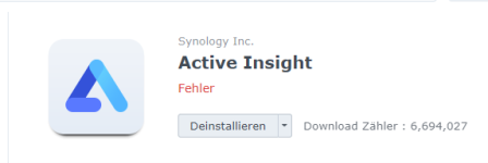

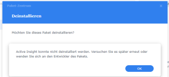

Hm, Active Insight verweigert die Deinstallation über das Paketzentrum.
Was wäre nun der richtige Weg zur Deinstallation?
Über ssh: synopkg uninstall ActiveInsight
Reaktionen: maxblank
