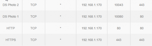

Hallo
ich habe auf meiner DS in der Photo Station die beiden "Router-Ports" geändert auf (Beispiel) 10080 für http und 10043 für https. Im Router habe ich folgende Weiterleitungen drin:
  • Extern 10080 an intern 80 auf die IP der DS
  • Extern 10043 an intern 443 auf die IP der DS
Wenn ich nun in der Oberfläche der DS die Photostation öffne (IP:10043) dann klappt es. Von extern aus mit MeineDNS:10043 komme ich statt auf die Photostation auf die Weboberfläche der DS selber. Ich komme nicht weiter. Hab mal versuchsweise 80 an 80 und 443 an 443 weitergeleitet, ohne Erfolg.
Zuvor hatte ich eine Fritzbox, mit der klappte es, jetzt hab ich eine Box vom Provider, da bringe ich es nicht hin.
Mit der Fritzbox hatte ich:
Ich mache wohl einen Denkfehler?

Mit der Portweiterleitung bin ich gemäss diesem Artikel vorgegangen, d.h. "Richten Sie die Portweiterleitungsregeln auf Ihrem Router ein. Hier nehmen wir den Synology Router als Beispiel. Wie Sie im folgenden Screenshot sehen, werden die Öffentlichen Ports 8888 [10080] und 8889 [10043] an die Privaten Ports 80 und 443 weitergeleitet."
In Netzwerk > DSM Einstellungen > hab ich keine Domain eingetragen.
Wenn ich in der DS > im Hauptmenü > PhotoStation aufrufe dann wird sie mit dieser URL geöffnet: 192.168.1.170:10043/photo/#!Albums.
Wenn ich aber meinedomain/Photo aufrufe > lande ich immer auf der DSM GUI.

Ich glaube, das Beste ist, die ganzen Portverbiegungen und Weiterleitungen und Reverse-Proxies einfach mal rauszunehmen und ganz standardmäßig zu arbeiten. Lass nur in der Fritzbox die beiden Weiterleitungen 80 -> 80 und 443 -> 443 drin und setze in der Diskstation den Rest auf Standard zurück. Dann sollte es mit http(s)://<interneIP>/photo und http(s)://deineDomain/photo funktionieren. Und dann reden wir weiter - und ob eine Portänderung überhaupt sinnvoll ist und wofür sie gut sein soll.
Reaktionen: THZBS
Hab ich nun gemacht - jetzt klappt's! Reverse Proxy gelöscht, die Portangaben 10080/10043 in der Photostation gelöscht, die Portweiterleitungen 10080/10043 im Router gelöscht, und jetzt komm ich mit meinedomain/photo auf die Photostation!...
vielen Dank!
