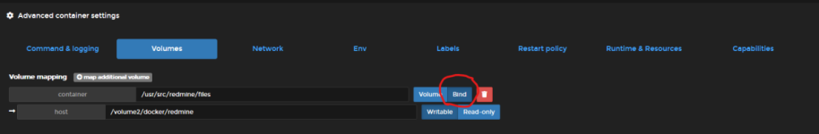

Finde das leider nicht mit dem Bind-mount, Wo genau in der Container Config muss das gemacht werden? geht das wenn der Container erstellt wurde?
Danke vorab
In Portainer den Container bearbeiten und dann unten unter dem Tab "Volumes" einmal von "Volume" auf "Bind" umschalten, dann musst du den vollen Pfad eingeben:
