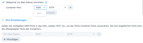

Standardmäßig ist ja Port 5000 freigegeben (siehe Bild). Hier steht auch Web Station, wenn ich "Webportal über Web Station einrichten" deaktiviere. Gehe ich auf http://<meine-nas-ip>:5000 so lande ich normal in meinem NAS Interface und werde auf 5001 weitergeleitet.
Macht ja auch Sinn, weil meines Wissens 5000 & 5001 standardmäßig dafür da sind, richtig?
Nun habe ich Versucht einen Port unter "Port-Einstellungen" hinzuzufügen, komme da aber nicht weiter.

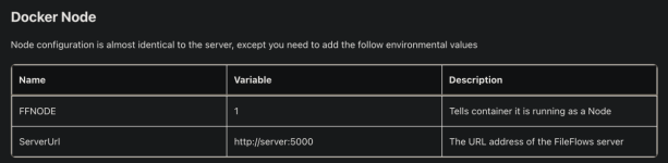

Edit: habe auch folgendes in der Dokumentation des Dockers gesehen:
Jetzt bin ich noch mehr verwirrt. 😅
