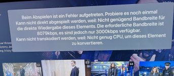

hab in einer Wohnung Plex auf der Apple TV 4K. Dort habe ich mich eingelegt und sehe, dass ich nicht auf meine Bibliothek von außerhalb zugreifen kann.
DynDNS und Portfreigabe ist aktiviert. Im WebBrowser geht das alles.
Es ist eine Synology 920 im Einsatz.
Warum geht es in der Wohnung wo das NAs steht und über WLan erreichbar ist, aber nicht über das Internet? Der Upload ist 50.000 Kabel Deutschland. Es sind auch durchgehen 6MB/s da.
Es funktioniert. Mann muss nur alles richtig einstellen. Mega geil!
So kann man einfach auch bei den Eltern die Anmeldedaten eintragen und es wird live übertragen.
Was hast du nun "richtig eingestellt"?
In Plex muss man das Trancoding abstellen und die Bandbreite voll erlauben. Dann den Port, dann im Router den Port.
Nun stramt es mit unter 1 MB/s die Filme ab. Über das Internet. Total easy. Alles MKV Dateien.
Ich hatte aber schon Plex. Die Kunst ist es in der zweiten Wohnung zum laufen zu bekommen. Das habe ich hinbekommen. Die Mediathek bleibt erhalten und auch sonst bleibt es wie ich es kenne und nutzen möchte. Ich bin so sehr glücklich. =)
