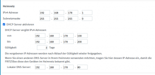

Auf der Fritzbox habe ich die IP-Adresse von PiHole eingetragen.
Es gibt zwei Ort wo man das machen kann:
1. "Internet" -> "Zugangsdaten" -> Reiter "DNS-Server"
2. "Heimnetz"->"Netzwerk"->Tab "Netzwerkeinstellungen" -> "IPv4-Einstellungen" - hier muss der DCHP Server den DNS Server dann bekannt geben.

HIer habe ich die PiHole IP auf der Fritzbox eingetragen:

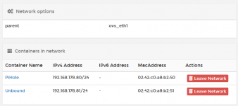

Das sind die Einstellungen des Netzwerk-Templates (MACVLAN):
Das ist der Grund, warum ich nicht eth1 sondern ovs_eth1 genommen habe:
(ifconfig)
Das sind die Einstellungen des fertigen Netzwerks:
Ich hoffe, dass ihr meinen Fehler hierdurch erkennt.
Vielen Dank und viele Grüße
Das nenn ich mal vorbildliche Aufbereitung.
Folgendes ist zu erkennen:
1. Die FB kommuniziert via DHCP die MACVLAN-IP vom PiHole Container -> passt, jeder Rechner im Netzwerk verwendet PiHole zur DNS-Auflösung (mit Ausnahme des NAS selbst? - da ein MACVLAN client interface nicht mit seinem Parent kommunizieren darf - keine Ahnung ob ovs_eth1 das Problem umgeht.)
2. Unbound ist in PiHole als Upstream angegeben. Passt. Was nicht zu erkennen war, ist ob Du In den Advanced Settings ein Conditional Forwarding für die lokale IP-Range an die FB eingetragen hast - ohne werden die lokalen Hostnamen aus der FB nicht aufgelöst.
3. OVS_ETH? kommt durch das aktivieren für die OpenvSwitch -> VMM läuft ohne aktiver OVS nicht. Ist im Grunde nur eine Bridge auf dem ETH Interface. Sollte kein Problem darstellen.

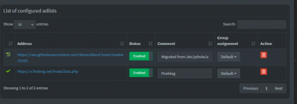

Fehlt also nur die Frage, ob Du auch Blocklists verwendest, die die entsprechenden Quellen für Werbung, Malware, und was auch immer abdeckt?
Ich verwende z.B. die hier: https://v.firebog.net/hosts/lists.php, sehe in YT nach wie vor die Werbevideo.
Ich habe deinen Link mal eingebunden und geupdatet. Die Anzahl der "Domains on Blocklist" hat sich nicht geändert.

Verwende die
https://dbl.oisd.nl/
da hast du echt alles mögliche drinnen.
Aktuell sind da 1.643.216 Einträge enthalten und aktualisiert sich regelmäßig.
Lt. oisd.nl ist folgendes drinnen:
Ads, (Mobile) App Ads, Phishing, Malvertising, Malware, Spyware, Ransomware, CryptoJacking, Scam ... Telemetry/Analytics/Tracking (Where not needed for proper functionality)
Gibt auch eine basic List mit weniger Einträgen für pihole
https://dbl.oisd.nl/basic/
Ich fahre mit der schon länger ganz gut!

Wie binde ich dann die einzelnen Adressen ein?
Muss ich das mit jeder einzeln machen?
Hätte gereich einen der Links einzutragen, die in der Übersicht sind. Dkeppi's Link hat aber mal eben den 7,5 fachen Umfang. Die werde ich mir auch nochmal anschauen. @DKeppi Danke dafür!
Mehr Umfang ist allerdings nicht per se automatisch "besser". Habe nicht nur einmal festgestellt, dass dann auch der eine oder andere völlig legitime Aufruf geblockt wurde. Klar, kann man dann auch selbst whitelisten, macht aber wieder Arbeit.
Hatte bisher erst einmal ein Problem mit der Liste… ?
Habe knapp 5 Millionen Einträge in PiHole und insgesamt wenig Ärger mit geblockten Seiten.
Kommt aber immer drauf an, auf was man sowieso schon alles verzichtet. ;-)
