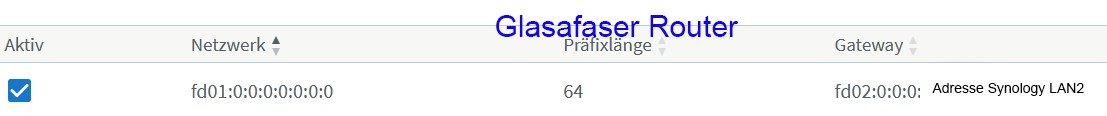

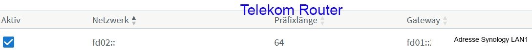

Routing:
Quasi nach meinem Wissen genau wie bei dem ipv4 Routing.
Aber es funktioniert nicht. Das Lan Adressen vom NAS lassen sich jeweils beide anpingen, aber weiter gehts nicht. Bei allen anderen Adressen kommt "Zeitüberschreitung der Anforderung"
