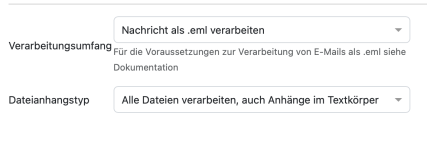

Kein Problem. Aber wenn ich diese Einstellung richtig verstehe, soll er die Mail inkl. Anhänge verarbeiten, oder?Bildschirmfoto 2025-01-08 um 17.05.34.png
Nein, nur die .eml. Die untere Einstellung kommt aus meiner Sicht nur dann zum Tragen, wenn du oben angegeben hast, dass auch Anhänge verarbeitet werden sollen. Dann kannst du unten festlegen, ob das nur Anhänge sein sollen oder auch Dateien, die sich im Textkörper finden. Das machen manche Mailprogramme oder Mailanbieter unterschiedlich.
