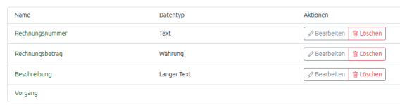

Nachtrag:
Wenn ich mich in der Dokumentenansicht befinde, dann kann ich Custom Fields einbinden und auch neu erstellen.
Der Fehler tritt also "nur" auf, wenn ich im Menü auf "Custom Fields" gehe.
Ich vermute, das erste Feld "Vorgang" ist nicht vollständig angelegt worden und verursacht die Schwierigkeiten.

Ja, da kommt eine Meldung. - Aber damit bin ich leider überfordert.
Meine Vermutung wäre der unvollständige Eintrag "Vorgang". - Weiß jemand, wo/wie ich den aus der db löschen kann?

Paperless-NGX -> Einstellungen -> Django Admin Panel öffnen (oben Rechts) -> Benutzerdefinierte Felder -> bearbeiten. Würde wenn überhaupt erst an der DB rumpfuschen, wenn es da auch nicht löschbar ist
Oho! - Sehr cool!
Ja, da konnte ich den Eintrag löschen und der Fehler ist weg.
Vielen Dank!
