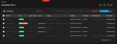

Hallo, ich bin neu hier im Forum und habe mich angemeldet, da ich ein Problem habe:
ich habe vor einiger Zeit auf meinem NAS (DSM224+) mit dieser Anleitung (klick) ein paperless-ngx installiert (incl. Container Manager als "Basis" für die Images).
Das Ganze lief soweit sehr ordentlich, ich hab dann kurze Zeit danach auch noch einen Container für iobroker dazugepackt, das hat alles gut geklappt.
Im Portainer habe ich heute morgen gesehen, dass es eine deutlich neuere Version von portainer gibt (ich hatte 2.2.1 installiert, die neueste Version ist die 2.2.7). Also habe ich gesucht, wie man das Update macht und das war hier gut erklärt - auch das hat funktioniert.
Dabei hatte ich im Container Manager gesehen, dass auch die Images für iobroker als auch für redis (wird für paperless gebraucht, ich weiß aber nicht genau wofür 🤔) nicht aktuell waren - also habe ich bei beiden ebenfalls die Images aktualisiert, auch das hat augenscheinlich geklappt...
Als ich dann neue Dokumente in paperless hochladen wollte, kam nach dem Einlesen der Dokumente eine http 500er Fehlermeldung innerhalb von paperless, alle Bestandsdokumente waren aber noch vorhanden, aber die "Vorschau" der Dokumente war nicht zu sehen.
Ich habe dann das NAS einmal durchgebootet und habe jetzt nach dem Start das Problem, dass von den 3 Containern, die für paperless gebraucht werden, einer nicht hochfährt, sondern mit einer Fehlermeldung das Log beschreibt. Die Meldung des paperless-ngx containers im Log lautet wie folgt:

Der IOBroker service hiess vorher "broker" und heisst jetzt "iobroker". Da dieser Name für die DNS-Namensauflösung verwendet wird, wird der Broker unter seinem neuen Namen nicht gefunden.
Einfachste Lösung: Service wieder so nennen wie er vorher hiess.
Update: vorher hat der broker service Redis verwendet. Der iobroker verwendet hier aber IoBrocker.
Wie kommt den der Wechsel von Redis zu IoBroker zustande?
Update2: ich sehe jetzt erst das der "broker" service den container namen "Paperless-NGX-REDIS" hat. Es muss sich (wie zuerst gedacht) der Servicename vom broker geändert haben. Aber was macht der iobroker hier in dem Scenario? Davon ist in der orginal Anleitung nichts zu finden.
