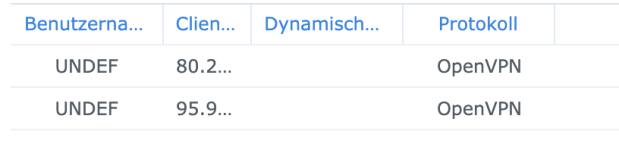

Desweiteren wird in DSM im VPN Server bei den Verbindungen auch kein username mehr angezeigt, sondern nur UNDEF (siehe screenshot). Evtl. liegt das daran, dass die clients gar keine Verbindung mehr aufbauen können?
