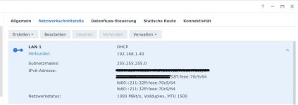

ich würde gerne den IPv6-Servermodus des OpenVPN-Server des NAS verwenden.
Wenn ich allerdings den IPv6-Servermodus aktivieren kann ich kein Präfix auswähle.
Ich habe schon folgendes gemacht:
In den Netzwerkeinstellungen der NAS unter IPv6 DHCPv6-PD aktiviert.
In der FritzBox:
- Präfixvergabe (IA_PD) aktiviert
- DNSv6 Server des Heimnetzes auf die NAS deuten lassen (Da ich einen eigenen DNS Server betreibe) [wahrscheinlich irrelevant]
- ULA in der fritzbox aktiviert (Ich möchte eine feste IPv6 Adresse im Heimnetz haben und vom Provider gibt es alle 48h einen neuen Präfix) [wahrscheinlich irrelevant]
- „Auch IPv6-Präfixe zulassen, die andere IPv6-Router im Heimnetz bekanntgeben“ in der Fritzbox aktiviert
- „PING6 freigeben.“ Aktiviert
- „Firewall für delegierte IPv6-Präfixe dieses Gerätes öffnen.“ aktiviert
Was habe ich noch nicht korrekt gesetzt, damit die NAS einen IPv6 Präfix für den OpenVPN Server bekommt? Screenshot von allein Einstellungen sind angehängt.
FritzBox und NAS habe ich bereits mehrmals Neu gestartet.
Wunsch wäre, dass die NAS einen Präfix aus dem ULA Adressraum der Fritzbox bekommt. Mit einem Präfix aus dem Adressraum des Providers wäre ich fürs erst auch zufrieden.
Edit: ich bekomme vom Provider einen /56 Adressraum, sollte also einen ausreichend großen Präfix haben.
Grüße,
Jonas
