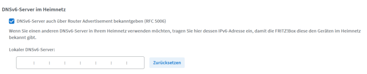

Zum generellen Verständnis...würde ich jetzt im Firmennetzwerk IPv6 auf der Fritzbox aktivieren müsste ich doch bei folgender Einstellung die IPv6 Adresse der Synology eingtagen richtig?

Was genau müsste ich denn bei Wireguard einstellen damit die Clienten egal ob IPv4/IPv6 immer den DNS Server der Synology zugewiesen bekommen, um keine Probleme mit der Damain zu bekommen?
Bezogen auf die Fritzbox?
Du trägst bei der Fritz!Box für IPv4 und IPv6 die DS als DNS-Server ein.
Als DNS-Server betreibst du den Synology-DNS, oder AdGuard/Pi-Hole?
Ich habs so verstanden, dass er den Synology DNS betreibt.
Das sollte ja kein Problem sein, da alle gleich arbeiten bzw. in der Fritz!Box der gleichen Einstellung haben. Beim Synology DNS-Server ist höchstens noch der Ausgangsserver interessant.
Genau ich verwende den Synology DNS Server.

Wie sage ich nun bei Wireguard dem Client, dass er nicht den DNS Server des lokalen Routers verwenden soll, sondern sowohl bei IPv4 als auch bei IPv6 den DNS der Synology bezieht?
