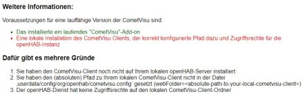

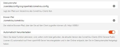

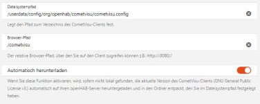

In OpenHab > Einstellungen > Other Services > CometVisu habe ich bei "Dateisystempfad" und "Browser-Pfad" alle möglichen Varianten eingetragen.
Leider nicht die Richtige. (z.B. Bild 1 und Bild 2)
Immer erscheint die Fehlermeldung (Bild Fehlermeldung)

Ich befürchte mal das es nur wenige - wenn überhaupt - User gibt die die Kombination Synology Docker + openHAB3 + CometVisu nutzen. Daher glaube ich nicht das Du hier sehr viel Hilfe/Infos bekommst. Ich glaube da wäre ein openHAB-Forum eher die bessere Anlaufstellen.
Leider gibt es auch auf der CometVisu Webseite keine Informationen für die Installation auf einem NAS, somit kann man sich wohl nur daran orientieren was dort zu einer Docker Installation steht. Da steht dann bzgl. Pfaden nur:
Um über den Restart oder die Neuerstellung von Containern hinweg Daten persistent abzulegen zu können müssen diese in einem Volume liegen. Für die Config-Dateien wird hierzu das Verzeichnis /var/www/html/config (bis einschließlich Release 0.10.2) bzw. /var/www/html/resource/config (ab Release 0.11) als Volume exportiert.
Bei der Installation auf einem Debian System mit openHAB2 ist halt von openHAB2 und nicht von 3 die Rede.
Bei der Debian Variante steht dann zu den Pfaden:
Das entpackte Paket enthält den Ordner cometvisu/release, welcher auf den Server in folgenden Pfad /var/www/cometvisu kopiert werden muss.
Die zwei Verzeichnisse /etc/openhab2/cometvisu/config und /etc/openhab2/cometvisu/designs werden die Konfigurationen der CometVisu enthalten
und das die entsprechenden Rechte gesetzt werden müssen.
# Kopieren des release Verzeichnisses an die richtige Stelle
cp -r cometvisu/release /var/www/cometvisu
# Benutzerrechte anpassen für openHAB
chown -R openhab:openhab /var/www/cometvisu
# Konfigurationsverzeichnisse anpassen
mkdir -p /etc/openhab2/cometvisu/config
mkdir -p /etc/openhab2/cometvisu/designs
chown -R openhab:openhab /etc/openhab2/cometvisu
Aber wie schon gesagt: Synology Docker + openHAB3 + CometVisu ist schon etwas spezieller, bzw. kann spezieller sein.
