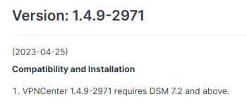

Woher hast Du Vers. 25.03.2024? Das liest sich wie ein Datum.
Ich sehe gerade, dass es auf der DS415+ diese VPN Version noch nicht gibt.
Offensichtlich wurde das Verschlüsselungsverfahren erst mit DSM 7.2.* eingeführt.
