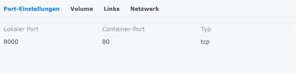

Hallo zusammen
Habt Ihr einen Tipp, wie ich OnlyOffice mit https zum laufen bringe?
Http (http://nco.***********.**:3000/healthcheck) funktioniert und gibt true zurück.
Hier die Konfiguration:
HTTPS hingegen:
Fehler: Gesicherte Verbindung fehlgeschlagen
Beim Verbinden mit nco.******.**:3000 trat ein Fehler auf. SSL hat einen Eintrag erhalten, der die maximal erlaubte Länge überschritten hat.
Fehlercode: SSL_ERROR_RX_RECORD_TOO_LONG

Wieso Port 3000?
Und wieso ist kein Hostname eingetragen im RP?

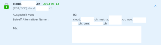

Ist dem RP ein korrektes Zertifikat zugeordnet?

Wenn du das Zertifikat prüfst, ist dieses korrekt am Client im Browser?
