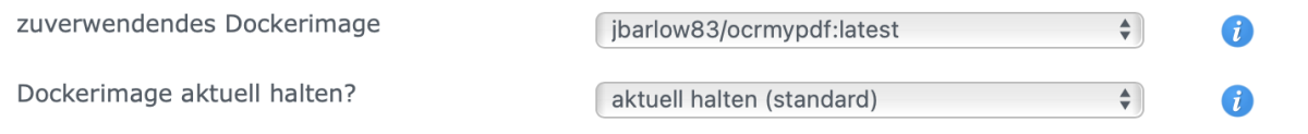

Gehe mal davon aus, dass da was nicht mit DOCKER funktioniert? Muss ich das u.g. dockerimage runterladen (bei Docker)?

Wie sieht denn deine PDF im Ausgabeverzeichnis aus?
Die ist doch bestimmt schon fertig, oder gibt es damit Probleme?
Du brauchst manuell kein Image laden und die Fehlermeldung ist für die Funktion nicht relevant.
