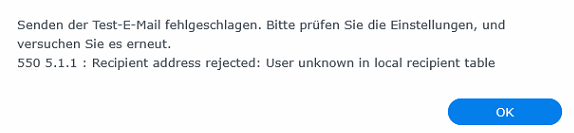

Beim senden einer Testmal über eine ander Synology kommt auch die Fehlermeldung:

Die Fehlermeldung sagt dass es den Benutzer nicht gibt.
