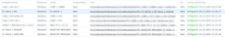

Wie schon im Ärger-Thread geschildert hatte ich erhebliche Probleme mit einem Notebook welche nun erfreulicherweise gelöst werden konnten (> Details im
WIN Deskmodder Forum). Es wurde (was aber am Ende nicht notwendig gewesen wäre) das Mainboard getauscht und damit begann wohl die "Unordnung". Mittlerweile wurde durch "Inplace Upgrade" repariert und somit wird praktische die letzte Version (28.11.) sozusagen forgeführt.
Jeweils mit den gleichem Benutzernamen und Zugangsinfo:
28.11. ist das letzte BU mit dem fehlerhaften N. (mittlerweile repariertes WIN10)
14.12. sind BU mit einer englischen WIN 10 Version

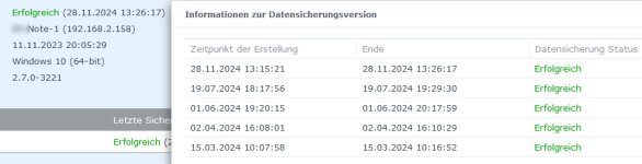

Ich vermute, daß das neue Mainboard zur Annahme eines weiteren Gerätes führte. Nun wollte ich die funktionierende Version __Note-1 erneut sichern und quais diese Sicherung fortführen. Fehlermeldung "Das akutelle Gerät wurde vom Server entfernt".
Notfalls könnte ich vermtl. auch die bisherigen BU löschen (in der Hoffnung das da nicht noch irgendwo Dateien draufwaren welche mal verloren gegangen sind - Notebook ist autark und keine Dateispeicehrung auf Sysnology). Aber da ich solange Platz da ist alles aufhebe, wäre das nicht die erste Wahl.

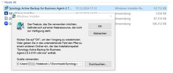

Vielen Dank für schnelle Reaktion. Es tröstet mich, daß ich den richtigen Ansatz vor meiner Anfrage im Forum hatte. Jedoch läßt er mich nicht deinstallieren.
Windwos Installer meldet "Das Deature, das Sie verwenden möchten, befindet sich auf einer Netzresource, die nicht zur Verfügung steht.
Wobei, wenn ich darüber nachdenke: Mir leuchtet zwar nicht ein, daß ich es nicht lokal löschen kann, aber ansonsten ist die Fehlermeldung klar, da das Notebook eben autark und nur zur Sicherung im Netz angemeldet ist.

Nix ist klar. Er versucht weiterhin (auch nach der Anmeldung auf der 224+) auf C:\Windws\TEMP\\ zuzugreifen. Ich werde jetzt zuerst mal das Installationspaket herunterladen. Vielleicht ist das das Problem (und der Hinweis auf Netzressource evtl. irreführend).
Seufz, das hilft auch nichts
Er verlangt die Version **-3101-x*** und im Download ist aktuell **-3221-**.
[EDIT] Aus einem früheren BU konnte ich die Version zurückholen und deinstallieren.

Gelöscht: [EDIT 17:22] Im BU vom 28.11. ist auch bereits die Version **-3221-**. / Also nun brauche ich doch Eure Hilfe. Danke.
Was treibst du da?
Mit gewissen Hindernissen Deinem Vorschlag folgen.
