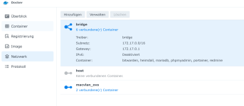

Der Docker Container hat intern eine andere IP.
Sieht man zum Beispiel hier:
Keine Ahnung, ob du vielleicht die des Containers im Docker-Netzwerk angeben musst.
EDIT: Vielleicht muss du auch die Gateway-IP des Docker-Netzwerks angeben.

Es läuft!
Die IP-Adresse des Containers ist 172.17.0.2. Herausgefunden habe ich das über Ping im Terminal des Containers.
Danke für den Schubser in die richtige Richtung!
