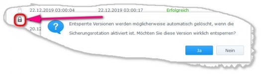

Du könntest einfach das Schloss aktivieren, damit ist diese "letzte" Datensicherung gesperrt und bleibt auf ewig in deiner Sicherung:
Alternativ halt wirklich einen "Archivordner" anlegen, aber ich persönlich finde die Sicherung mit dem abgesperrten Schloss einfacher und bequemer.
Vor allem sehe ich dort sofort dass hier eine Datei/Ordner enthalten ist die mir damals wichtig war auf "immer" aufzubehalten.
Der Text im Bild ist etwas verwirrend, damit ist gemeint du kannst mit dieser versperrten Backupversion immer die darin enthaltenen Daten wiederherstellen, auch wenn das Schloss aktiv ist.
Öffnest du das Schloss hingegen wieder UND die nächste Rotation wird durchgeführt, dann würde diese, bisher gesperrte Version auch gelöscht werden.
Also wenn du das Schloss öffnest, dann vergiss danach nicht es wieder zu versperren, vor allem BEVOR die nächste Rotation einsetzt!
Aber nochmal, für das Wiederherstellen kann es auch geschlossen bleiben.
Damit wird das Löschen von Archiven durch Rotation verhindert, auch wenn dort längst das "Löschen" anstehen wurde, das gesperrte Schloss verhindert aber das diese Backupversion verloren geht.
So wie im Bild oben, die "offenen Schlösser" sind jetzt Ende 2020 längst gelöscht worden und der Rotation zum Opfer gefallen, aber die mit dem gesperrten Schloss ist immer noch da und vorhanden, falls ich doch irgendwann mal eine uralte Datei aus diesem Backup brauchen würde.
Du musst nur sicherstellen dass du eine Version sperrst in welcher dein Ordner/Datei noch enthalten ist.
Also ich bin mir nicht sicher wer oder was hier verwirrt. Die Meldung erscheint doch wohl nur beim Entsperren und ergibt da dann auch Sinn.
