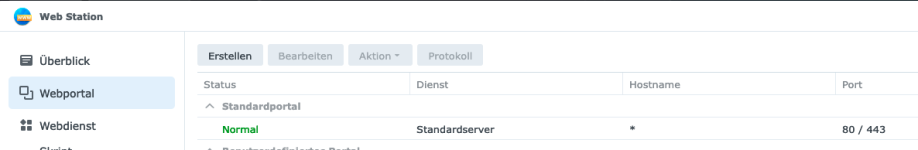

das Problem ist, dass ich dem RP nicht auf 443 laufen lassen kann, da die WebStation diesen Port bereits belegt:
somit kann ich dem RP nicht den Port 443 geben, korrekt?
Korrekt.
Du kannst aber ein MACVLAN nutzen oder eine VM erstellen
