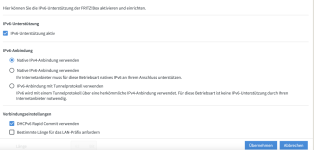

auf meiner DS218+ habe ich Nextcloud 25.05 installiert.
Seit mein Deutsche Glasfaser Anschluss Wechsel mit Zusatz ipv6 gibt es nicht mehr die Möglichkeit das Zugriff auf meine Freigabe Links von Nextcloud funktionieren.
Es wird einfach ins nichts "geladen". Teilweise kommt der Fehler: DNS_PROBE_FINISHED_NXDOMAIN
In meinem Heimnetz und Handynetz erhalte ich Zugriff auf meine Freigabe Links. Aber Freunde mit einer reinen ipv4 Leitung nicht. Die Ports in der Fritz!Box sind auch freigeben. Bei Eingabe der Domain https://www.heise.de/netze/tools/dns/ kommt auch die richtige IP der Synology.Woran kann es noch liegen?

Ohne deine Konfig genau zu kennen:
-Glasfaser Leitungen haben meist nur IPv6, dabei ist die IPv4 nur CGNAT (die IPv4 ist von ext. nicht erreichbar)
-die IPv6 muss nicht auf den Router zeigen, sondern auf die DS (bei IPv6 hat jedes Gerät seine eigene ext. IP, NAT gibt es nicht mehr), somit muss die DS den DDNS aktualisieren und nicht der Router

Das klingt nach CGNAT. Das heißt, dein Provider hat sozusagen einen eigenen Router vor deinem Internetzugang. Grob gesagt.
Deshalb kommst du beim Aufruf der IPv4 nicht an deinem Router raus, sondern an dem vom Provider.
Auf wieistmeineip siehst du die IP, die der Router deines Providers hat
14.180
4.915
519
Das kannst du nicht beeinflussen. Der Provider muss dir die Public IPv4 zuweisen. Du hast aber eine Private IPv4 zugewiesen bekommen. Wenn du eine Public IPv4 willst, musst du mit dem Anbieter reden
