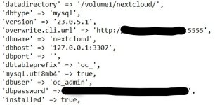

Hallo Zusammen,
heut wollte ich mal wieder ein Update (Manuel) der NC durchfüren von V23.0.5 auf v23.0.9 eigendlich kein großes ding...
Bisher bin ich immer über Putty auf den Server und machte mir eine Sicherungskopie, kopierte dann die neun NC Datein in den Ordner dann die config.php und führte das update über Putty aus... nur dies mal lief das Update nicht und ich bekomme folgende Meldung wenn ich die NC aufrufe:
Internal Server Error
The server encountered an internal error and was unable to complete your request.
Please contact the server administrator if this error reappears multiple times, please include the technical details below in your report.
More details can be found in the server log.
also Kopierte ich die Sicherung zurück um nochmal bei NULL anzufangen... hmmm der fehler ist immer noch da :-(
Konfig:
DS720+
DSM 6.2.4-25556 Update 6
Apache 2.4
PHP 7.4
Webstation 26.04.2021
Fragen:
1. kennt jemand das Problem?
2. wo finde ich das log von Apache?
3. bin für jede Idee dankbar
micha-l
18. Mai 2012
110
Problem gelöst...
aus welchem Grund auch immer hatte mein User db_admin der in der config.php eingetragen war keine Rechte mehr in der DB... dem User rechte wieder erteilt und schon geht wieder alles.
