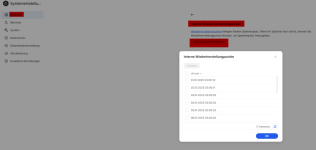

Da stimmt doch was mit der Anzeige nicht. "Für Systemnutzung reserviert" kann eigentlich nicht 0 Byte sein.
Zeige mal bitte einen Screenshot nach dem Neustart von Punkt "Datenschutz".
Schaut ja zumindest mal etwas besser aus, trotzdem immer noch nicht schlüssig.
Was steht unter "interne Wiederherstellungspunkte" bei dir? Bitte mal nachschauen, auch wenn da 0 Byte in der Übersicht steht.

Das etwas mehr an Speicher sind nur die Wiederherwstellungspunkte, die ich gelöscht habe.
