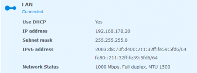

Ich habe ein NAS DS216j.
Das hängt wie mein Windows-10-64bit-PC an einem Zyxel GS1100 Gigabit-Switch.
Im Network-Interface des NAS wird als zu erwartende Geschwindigkeit "1000 Mbps" angegeben.
Wenn ich vom Windows-Rechner auf das NAS-Dateien kopiere, wird aber maximal eine Geschwindigkeit von 10MB/s erreicht. Eigentlich sollte ich ja das 10-fache erwarten können.

Also laut dem Screenshot besteht schon mal definitiv eine 1 Gbit Verbindung zwischen dem NAS und dem Switch. Wie sieht es denn vom PC zum Switch aus? Schau Dir doch einfach mal die Status LEDs vom Switch an. Normalerweise haben die für jede Übertragungsgeschwindigkeit eine andere LED Farbe.
