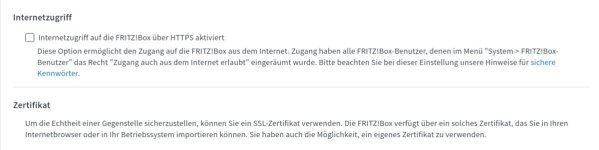

Der Fehler liegt daran, dass das Zertifikat aus der FritzBox gelesen wird.
Musste wegen eines Telefonie-Problems eine FritzBox als Router auf Werkseinstellungen zurücksetzen. Seit dem wird das Problem vorhanden sein. Der Port 443 zeigt auf eine FritzBox als Router, obwohl in der FritzBox ein Computer als Exposed-Host freigegeben wurde. Erst durch die Deaktivierung des Internetzugriffs der FritzBox hat sich das Problem gelöst.

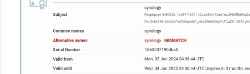

Ne, du hast in der DS schlicht das Flasche Zertifikat zugewiesen, z.B. bei "wiki"
Es wird das Synology Zertifikat genutzt, nicht das von letsencrypt
Ich denke, da müsstest du mal einen Screenshot zur Zertifikats-Fehlermeldung und den Eigenschaften des Zertifikats in Richtung "Alternative Name des Zertifikat-Inhabers" zeigen
