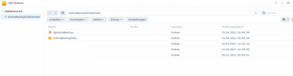

Ich bin mir auch sicher, das das mal ging aber wenn ich nun den File Manager starte, sehe ich nur noch den Ordner "Active Backup" und ich finde keinen Zugriff auf den Inhalt aus dem Papierkorb. Was mache ich hier falsch ?

das in der File Station ich nur das Active Backup sehe und nicht die Shares und ich weiss nicht wie ich an den Inhalt vom dem Papierkorb komme
Im Share “ActiveBackupforBusiness” sehe ich auch keinen Papierkorb (im Gegensatz zu meinen Shares für HB. Warum auch immer, ev. weil ABfB das selbst angelegt hat).
Was ich nicht ganz verstehe: Wieso hast Du innerhalb des Backup-Ordners einen Unterordner gelöscht und wieso brauchst Du ihn jetzt plötzlich wieder?
In dem Ordner von Active Backup ist kein Papierkorb vorhanden weil ABfB diesen selber anlegt und keinen Papierkorb aktiviert. Weil der einfach nicht benötigt wird. Wie @RichardB schon anmerkte, wieso löscht man da Daten ... die sind nun futsch. Und bei ganz viel Pech, sind alle Backup jetzt auch gestorben.

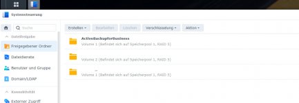

Auf Deinem Screenshot ist kein Shara "Data" zu sehen.
Also hast Du es entweder gelöscht oder der Benutzer mit dem Du angemeldet bist darf nicht drauf zugreifen.
Normalerweise sieht man alle Ordner in der Filestation...
Hi
Die Shares sind 100% da, weil ich kann ja auf die Share ja auch zugreifen und es nicht nur das Share "Activ.." da..
aber eben auf diesen beiden anderen Shares kann ich nicht auf den Papierkorb zugreifen
Wenn Du auf die Shares zugreifen kannst und da ein Papierkorb aktiv ist
, dann solltest Du im Share den Ordner #recycle sehen...
Hallo Rene,
genau das ist ja das Problem dieser Ordner #recycle ist nicht sichtbar..
da ich diesen "Spezial Ordner" nicht sehe, kann ich ja auch nichts herstellen..
Da hast Du Recht, womit wir wieder bei meinem Post #6 sind... Ohne Backup sieht es schlecht aus. :(
Möglicherweise liegt es daran, dass der zweite Share überhaupt keinen Namen hat und der dritte bestenfalls "-" heißt.
nein die Namen sind da, ich habe die Share Namen nur aus Sicherheitsgründen ausgeblendet.
