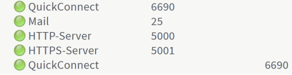

Auf dem NAS ist unter anderem ein Mail Server drauf. Das versenden funktioniert, der Empfang nicht.
Um die Portfreigabe der Fritz zu umgehen, habe ich das Modem installiert welches als Bridge fungiert.
Eine NAS, die mit dem Email Server, hängt einmal an der Fritz und einmal am Bridge Modem. Beide Verbindungen bestehen. LAN 1 und LAN 2 sind online und haben jeweils eine IP Adresse.
Die NAS ist soweit vom Netz aus erreichbar, getestet via quickconnect.
Mein Gedanke war nun um die NAS als Router zu konfigurieren, muß ich unter Netzwerk/Netzwerkschnittstelle/PPPoE die Zugangsdaten vom Internetanbieter eingeben. Hier habe ich das Lan gewählt welches am Modem hängt.
Gehe ich nun auf Verbinden, versucht er es, bricht dann leider ohne Erfolg dann ab.
