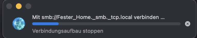

Wenn ich mit "Gehe zu/Server verbinden" versuch mich zu verbinden erscheint
und es hört nicht auf. Es wird versucht die Verbindung herzustellen, klappt aber nicht ..... Diese Anzeige bleibt für ewig.

Status ist jetzt
Also das Gleich wie im Bild darüber. Die Anfrage an das NAS geht nicht raus ...
