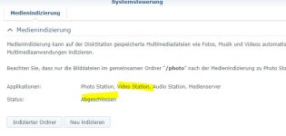

meinst Du in der Video-Station oder unter Systemsteuerung - Indizierungsdienst?
also der Ordner
Diskstation\USB1\Film
ist dort eingetragen und der Status der Indizierung lautet "Abgeschlossen"

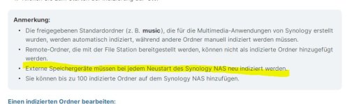

Und das an- und ab-stöpseln einer USB ist natürlich nicht das Problem, aber vielmehr das tagelange neu-indiziiern danach, denn ...
und dieses Unterfangen war beim letzten Mal nach 14 Tagen immer noch nicht beendet, worauf ich alles von Grundauf neu einrichten musste (der Prozess ist noch nicht abgeschlossen).
