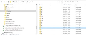

Bei mir schaut das dann z.B. so aus:
Das zeigt meine Videosammlung, bei der Musik ist das aber nicht anders ...
Ah, verstehe, dann könnte ich ja Unterordner basteln probieren, das hilft mir schon sehr weiter. danke
Schaue im Screenshot nach unten rechts auf die Anzahl. Mehr Ordner wie du im Screenshot siehst, gibt's dort nicht.
Wenn ich Dich & die Meldung von Synology richtig verstehe, dürfen pro Ordner nicht mehr als 10K Elemente drin sein, oder?
Schaue noch mal auf die Anzahl im Screenshot: Da gibt es über 42 Tausend Elemente. Nur 2 davon sind Ordner und ich bekomme die Fehlermeldung nicht. Außerdem ist in der nur von Ordnern die Rede.
