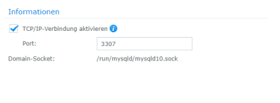

In phpMyAdmin komme ich, wenn ich bei MariaDB10 diesen Haken setze
und in die config.inc.php von phpMyAdmin Folgendes einsetze.
$cfg['Servers'][$i]['host'] = 'localhost:3307';

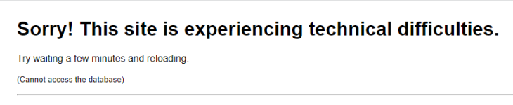

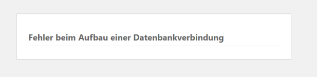

Der Haken bei TCP/IP scheint aber ein Sicherheitsdefizit zu haben UND, viel Schlimmer, andere Seiten (Mediawiki, Wordpress) lassen sich trotzdem nicht aufrufen, da dort jeweils keine Verbindung zur DB hergestellt werden kann. Hat da jemand eine Idee?
Wordpress:
Mediawiki:
Ok ok, hier nun die Lösung, die ich gefunden habe:
PHP Einstellungen für mysql angepasst gemäß der Einstellung wie sie in der MariaDB Oberfläche zu finden sind:
Vorher:
Nachher:
aus dem Port 3306 habe ich 3307 gemacht
und dem Socket-Eintrag habe ich die 10 hinzugefügt. (mysqld10.sock)
