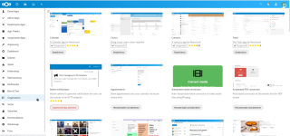

Jetzt habe ich Nextcloud 23.0.0 installiert, vor dem Update-Versuch war es imho 22.2.0.
Laut +Apps sind sehr viele Apps installiert/aktiviert, die ich aber links oben nicht auswählen kann - auch Calendar und Contacts. :oops:
Nextcloud 23.0.0 Apps Organisation Screenshot_20220122_142906.pngNextcloud 23.0.0 vorgestellte Apps Screenshot_20220122_143019.png
Wenn jetzt die Nextcloud-Installation unrettbar im Eimer ist, reicht dann drop database nextcloudDB oder besser DSM7 > MariaDB 10 > Datenbank zurücksetzen?
Mal aus/eingeloggt und Seite neu geladen?
Allerdings steht auch bei den beiden die Version "0". Vielleicht nochmal deaktiveren/aktiveren oder entfernen/installieren und das gerade zu biegen.

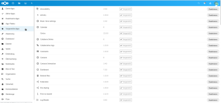

Natürlich frage ich mich, ob alles auch unter der Haube wieder funktioniert oder nur so aussieht. Ich habe nur die genannten drei Apps manuell aktiviert, ist es normal, dass dennoch so viele Apps offenbar aktiviert sind?
Nextcloud 23.0.0 Deine Apps aktivierte deaktivierte Screenshot_20220122_193111.pngNextcloud 23.0.0 Deine Apps aktivierte deaktivierte Screenshot_20220122_193130.pngNextcloud 23.0.0 Deine Apps aktivierte deaktivierte Screenshot_20220122_193203.png
Als Admin finde ich unter Einstellungen > Übersicht keine Meldungen, die mir Sorge machen. Gibt es noch irgendwelche Möglichkeiten Fehler zu suchen oder kann ich davon ausgehen, dass alles ordentlich funktioniert solange ich keine Fehler finde?
Und noch eine Zusatzfrage: kann ich sorglos Apps ausprobieren solange sie "vorgestellt" sind?

Anzahl.. Vielleicht. Eventuell auch nur mehr sichtbar als separate Apps als früher.
