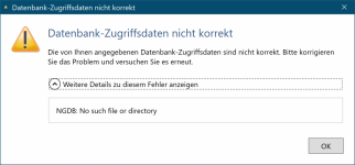

Hallo Zusammen
Ich habe zwei Synology-NAS, auf dem Gerät 1 lief bisher MariaDB 4 wie auch MariaDB 10. Nun wollte ich für die Zukunft nur noch MariaDB 10 auf dem Gerät 2 betreiben. Ich habe dazu nach der Datenbank-Sicherung MariaDB 4 und auch MariaDB 10 auf dem Gerät 1 gelöscht. Anschliessend habe ich MariaDB 10 auf dem Gerät 2 installiert und die folgenden Ports 80, 443, 3307 auf Gerät 2 weitergeleitet. Doch so wie es aussieht ist localhost immer noch irgendwie an das Gerät 1 gebunden. Habe ich einen Überlegungsfehler oder was muss ich tun damit localhost auf dem Gerät 2 angesprochen wird?
Ich arbeite mit SIQUANDO Pro Shop und habe die entsprechenden Einstellungen & den Fehler als Bild beigefügt.
Es spielt keine Rolle, ob ich nach der Installation die Datenbank leer lasse oder die bisherige Datenbank von Gerät 1 auf Gerät 2 importiere. Beide funktioniert nicht.
Ich hoffe Ihr könnt mir helfen und verbleibe mit freundlichen Grüssen aus der Schweiz
Oliver
Hi Oliver,
versuche mal in den Einstellungen statt localhost die IP 127.0.0.1 einzutragen, so funktioniert der Zugriff bei mir. Überprüfe auch die MariaDB 10 Einstellungen auf Deiner DS ob dort unter Informationen der Haken bei TCP/IP-Verbindungaktivieren gesetzt ist.
Gruß Daniel
