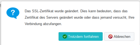

Ich habe den Synology Drive Client installiert, dort eine Datensicherung eingerichtet, welche auch mal funktioniert hat. Wenn ich im Reiter Verbindung auf Übernehmen klicke, bekomme ich diese Meldung:

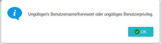

Wenn ich fortfahre, wird versucht, eine Verbindung herzustellen, nach einer Weile kommt diese Meldung.
Ich kann mich nicht entsinnen, irgendetwas an meinen Benutzereinstellungen geändert zu haben.

Wenn du dich über die IP verbindest, kann das Zertifikat auch nicht stimmen. Dies gilt nur für den Domainnamen.
Lösung: https deaktivieren oder die Meldung ignorieren. Alternativ kannst du mit einem eigenen DNS-Server dafür sorgen, dass der Domainaufruf in deinem Heimnetz auf die interne IP geleitet wird. Oder am Client dies so fest hinterlegen (unter Windows z.B. mit der hosts-Datei).
Ansonsten hast du tatsächlich schon mal die Benutzerprivilegien geprüft oder die Anmeldung via Drive von einem anderen Gerät aus versucht?
Hallo plang.pl,
danke für die Info. Zwischenzeitlich habe ich die Datensicherungsaufgabe neu erstellt, danach ging es (erstmal) wieder.
Bezüglich der Meldung mit dem Zertifikat: Das Zertifikat von let's encrypt habe ich mir geholt, weil das Standard-Zertifikat von Synology zwischenzeitlich abgelaufen war (inzwischen ist es wieder gültig).
Das let's encrypt-Zertifikat ist auf eine bestimmte Domäne registriert, in der das NAS nicht steht, okay, kann dann nicht funktionieren.
ABER jetzt habe ich in der Konfiguration dafür gesorgt, dass für den Zugriff auf den WebDAV-Server wieder das Standard-Zertifikat verwendet wird, trotzdem bekomme ich, wenn ich z.B. eine KeePass-DB in Ubuntu mounten will, die folgende Meldung:
/sbin/mount.davfs: das Server-Zertifikat passt nicht zum Namen des Servers
/sbin/mount.davfs: wir trauen dem Zertifikat nicht
Aussteller: Synology Inc., Taipel, TW
Inhaber: Synology Inc., Taipel, TW
Bin jetzt etwas ratlos...
