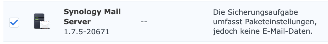

Du kannst die MailStation meines Wissens auch via Hyper Backup in der versionierten Variante wegischern.
Das betrifft aber nur die Einstellungen und ist somit die passende Ergänzung zum Kopieren der Daten.
Reaktionen: plang.pl
Ah ok - wusste ich nicht. Danke für die Info.
