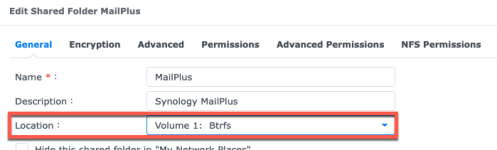

Die Lösung ist einfach. In der Systemsteuerung den Rootordner "MailPlus" verschieben auf das gewünschte Volume. Ich habe nun eine Volume und Speicherpool eingerichtet mit NVMe-SSD´s und den Ordner dort hin verschoben. Das ist nun wirklich rasend schnell.

Nur als Ergänzung:
Hab das gestern auch gemacht. Es kamen keine Mails mehr rein.
Ursache: Ich hole Mails mit Mailplus ab, der Server ist nicht direkt aus dem Web erreichbar.
Lösung: Mailplus-Einstellungen und beim Speicherort für die Mails nochmal auf Posteingang klicken, speichern. Schon sind die Mails wieder da.
Evtl. reicht es auch, Mailplus neu zu starten.
Reaktionen: Synchrotron
Weil ich die DS wegen was anderem rebooted habe, ist mir das nicht aufgefallen. Allerdings ist der MailPlus Client auch nicht gerade fix oder sonderlich performant bei der Posteingangsaktualisierung, wobei das nun mit SSD deutlich besser ist.
