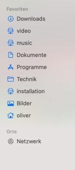

hab mich gerade nach vier Stunden Pause angemeldet. Im Finder sieht's (zum Glück noch) so aus:
Zum Glück deswegen, weil im 'schlimmsten' Fall die NAS-Verknüpfungen weg sind und wieder eingehängt werden müssen.
