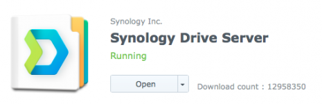

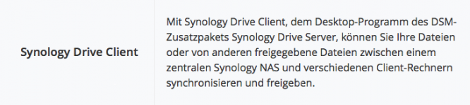

Wobei ... Drive kann beides, Synchronisieren und Backup. Das sind aber zwei getrennte Aufgaben, zwei getrennte Einstellungen und man kann eines davon oder auch beides einrichten.
Was auf dem Mac leider nicht geht: Ordner als Offline einrichten. Der Windows-Client kann das.
Bei mir läuft Drive als Sync, und TimeMachine sichert den Mac auf die DS.
