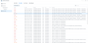

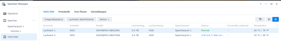

ich habe erst im Oktober 2022 zwei neue Festplatten in mein NAS eingesetzt. Am 15. Dezember gab es Probleme, die dazu führten, dass der Integritätsstatus von Laufwerk 2 kritisch wurde. Während intensiven Datentransfers zum NAS kam es bei LW 2 zu einer (1) Neuverbindung und zu 41 erneuten Identifikationen. Der erweiterte SMART-Test stoppte bei 90% und auch wiederholt durchgeführte SMART-Tests laufen nur bis 90%.
Probleme im Betrieb, die auf kritische Betriebszustände hinwiesen, gab und gibt es zu keiner Zeit. Zu weiteren Neuverbindungen oder erneuten Identifikationen ist es seitdem auch nicht mehr gekommen.
